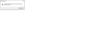

rsrwin не открывается, выдает такую ошибку
    27.5 KB · Просмотры: 90
честно не сталкивался с такой ошибкой Но если делать по инструкции думаю ее не будет . Пробуйте по внимательней может что упустили

на Windows 10/x64 подменный файл RSRWin никак не хотел запускаться. Пришлось генерировать новый ключ и регистрировать без подмены файла, все прошло успешно. По ссылке в инструкции архив с генератором под паролем. Выкладываю без для тех у кого тоже возникли проблемы с регистр
Спасибо, получилось!
