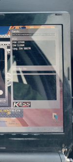

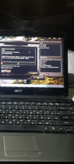

Обратился клиент,говорит купил дастер с отшитой сажей.Проблема в том что щиток приборов показывает лажу по расчёту расхода топлива,моментальный,средний,запас,иногда говорит считает что то но чаще прочерки.
Я считал сток,обратил внимание что номер SW отличается от всех тех дастеров что я прошивал с SID306.
1. Вопрос, мог бы кто нибудь проверить прошивку на возможные косяки которые могут влиять на показания щитка?
2. Могу ли я при помощи кесс обновить софт на тот что у меня есть,с более поздним SW,он проверен на многих машинах,с ним всё ок.
Обычно у них софт 9622R,а тут 5199R, и обдейты разные соответственно.

посмотрите пробег в ABS какой и в панеле какой?
Надо не поправить, а записать нормальный дамп, не патченый т.е.не отвязаный от авс
