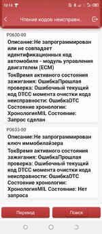

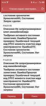

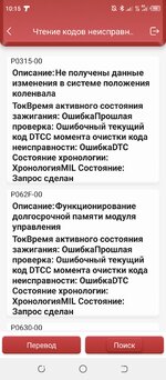

Всем снова здравствуйте! Эпопея с крузом продолжается. Притащили еще шеви Кобальт, такая же проблема. Не заводится, бензонасос качает, при повороте ключа на старт тухнет панель приборов, по ошибкам почти всё идентично. Акб в норме, по диагностике отсутствует вин и ключи. Скрины прилагаю. Блок такой же Е83. Это беда этих блоков или всё-таки самих владельцев? И как решить проблему? Приобретен модуль для работы с этим блоком в MDFlasher. Подскажите что делать?

И в дополнение, оба владельца данных авто просили удалить иммобилайзер.
